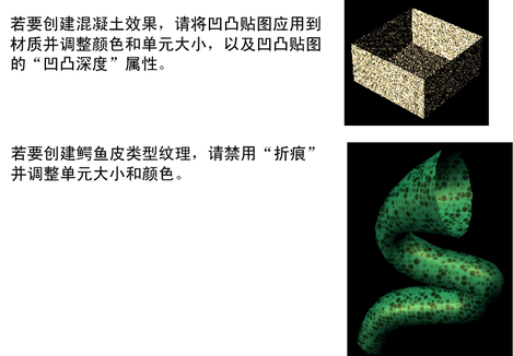

模拟皮革。也可以用于模拟材质,例如蛇皮或短吻鳄皮、泡沫塑料或混凝土。
在“创建”(Create)选项卡中找到此纹理。若要应用该纹理作为纹理贴图,请参见映射 2D 或 3D 纹理。

折痕(Creases)
创建皮革中类似于折痕的细胞之间的边界。如果禁用,细胞则会均匀地漫反射到彼此当中。默认情况下,“折痕”(Creases)处于启用状态。
