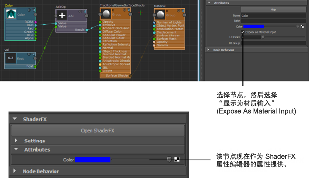

在“ShaderFX”编辑器中创建节点时,可以将该节点作为属性显示在“属性编辑器”(Attribute Editor)中。这样便可以调整其值,而不必打开“ShaderFX”编辑器。
打开“ShaderFX”编辑器后,选择节点,然后单击 ShaderfxShader“属性编辑器”(Attribute Editor)中的“显示为材质输入”(Expose as Material Input)。
注: 当禁用“属性编辑器”(Attribute Editor)中的“显示为材质输入”(Expose as Material Input)后,在“属性编辑器”(Attribute Editor)中设置的所有值都将还原为其原始值。
现在,关闭“ShaderFX”编辑器后,该属性会在“属性编辑器”(Attribute Editor)的“属性”(Attributes)部分(ShaderfxShader 选项卡)中提供。现在可以调整该属性,并查看其在场景中的实时更新。
注: 如果您单击节点上的“渲染样例”(Render Swatch)图标 ,则其预览样例中的颜色可能未与其在“属性编辑器”(Attribute Editor)中的颜色同步。

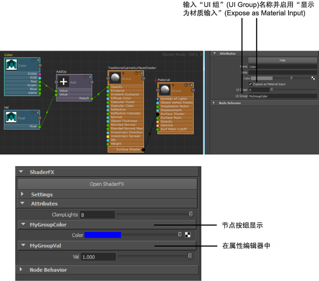

在“属性编辑器”(Attribute Editor)中为 ShaderFX 属性分组
默认情况下,所有启用了“显示为材质输入”(Expose as Material Input)的节点都将显示在“属性编辑器”(Attribute Editor)中,并将在“属性”(Attributes)下方进行分组。为了更好地组织,可以为每个节点提供组名,并且每个节点都列在“属性编辑器”(Attribute Editor)中自己所属的组下方。
在本示例中,组名称 MyGroupColor 将添加到“颜色”(Color)中,MyGroupVal 将添加到“浮点型”(Float)中。每个节点都已启用“显示为材质输入”(Expose as Material Input)属性。
当您关闭“ShaderFX”编辑器时,“颜色”(Color)将显示在类别 MyGroupColor 下方,“Val”将显示在类别 MyGroupVal 下方。
