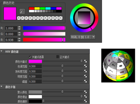

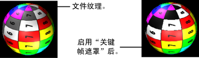

使用“关键帧遮罩”(Key Masking)属性
  1. 启用“关键帧遮罩”(Key Masking)。由于“颜色关键帧”(Color Key)属性的默认颜色为黑色和“蒙板”(Stencil)的“默认颜色”(Default Color),因此 Maya 仅遮罩出包含大部分黑色的区域。
  2. 在“颜色选择器”(Color Chooser)中更改“颜色关键帧”(Color Key)。在以下示例中,Maya 遮罩了包含红色或粉红色的所有颜色,将其替换为“蒙板”(Stencil)的“颜色平衡”(Color Balance)默认颜色。
