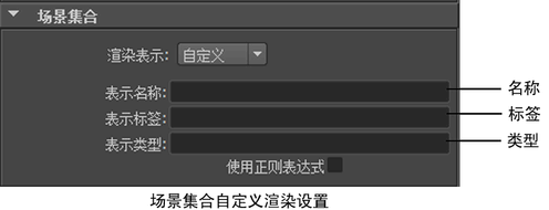

使用“自定义场景集合”(Custom Scene Assembly)渲染设置,可以根据表示的名称(Name)、标签(Label)和类型(Type)指定要渲染的表示。
通过“场景集合”(Scene Assembly)“自定义”(Custom)渲染设置可以将轻量场景资产用于布局或照明,然后在渲染时使用这些资产的高分辨率场景表示。例如,可以打开一个包含集合引用节点(其对象的缓存表示设为活动表示)的场景,然后批渲染对象的场景表示。此工作流使您可以在渲染几何体的高分辨率版本的同时,加载并查看场景对象的轻量表示,因此可节省场景的加载时间。
如果从“渲染表示”(Render representation)列表中选择“自定义”(Custom),“渲染设置”(Render Settings)窗口将显示表示名称(Representation Name)、表示标签(Representation Label)和表示类型(Representation Type)字段。可在这些字段中键入字符串值来创建过滤器,以便 Maya 在渲染时使用此过滤器来查找、激活并渲染表示。

渲染时,Maya 将从集合层次中最上层的集合引用节点开始,在各个集合引用中搜索与指定“名称”(Name)、“标签”(Label)或“类型”(Type)搜索条件匹配的表示。如果发现匹配表示,该表示即会变成活动状态。然后,Maya 将搜索因上次激活而载入场景中的任何生成的集合引用。请参见场景集合自定义渲染设置示例。
若要创建更具体的过滤器,请在多个字段中键入文本。例如,创建一个使用“表示名称”(Representation Name)和“表示类型”(Representation Type)的过滤器来搜索具有指定“名称”(Name)且属于指定“类型”(Type)的表示。
