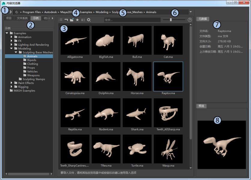

内容浏览器是供您查找示例、场景和用于构建场景的其他内容的一站式中心。您可以浏览项目、本地和网络目录或“示例”(Examples)文件夹中的文件,然后将其拖放到视图中。

1:路径栏
选择或输入绝对路径以查找文件。请参见从内容浏览器查找并导入文件
2:浏览面板
单击浏览面板顶部的四个选项卡以查找内容,然后展开文件夹结构并选择某个文件夹,以在“内容”(Content)面板中显示其内容。请参见从内容浏览器查找并导入文件
有关添加到“收藏夹”(Favorites)选项卡并在其中创建自己的文件夹的信息,请参见自定义内容浏览器
3:内容(Content)面板
显示选定文件夹中的文件。有关信息,请参见从内容浏览器查找并导入文件
单击此面板上方的图标 (4) 可管理其内容。
4:图标
使用以下图标管理“内容”(Content)面板中的文件:
将文件及其文件名和信息显示在列表视图中的“内容”(Content)面板中。此图标将切换为 ,其中将文件显示为缩略图。拖动“内容”(Content)面板上的大小滑块,可调整缩略图大小。
转到上一级目录。
在当前位置中创建新文件夹。
将选定文件添加到“收藏夹”(Favorites)列表。请参见自定义内容浏览器
使用这些标准选项对“内容”(Content)面板中的文件进行排序。
“内容浏览器”(Content Browser)中切换每个面板的可见性。该菜单在切换选项时保持打开状态:再次单击该图标会将其关闭。
5:搜索(Search)字段
搜索当前显示在“内容”(Content)面板中的文件 - 从内容浏览器查找并导入文件
6:大小滑块
“缩略图”(Thumbnail)视图处于启用状态时,拖动滑块以在“内容”(Content)面板中调整文件缩略图的大小。
7:元数据(Metadata)
选择文件以显示其“元数据”(Metadata)信息。
8:预览图像
选择文件以预览其内容,如果“列表”(List)视图处于启用状态(而不是“缩略图”(Thumbnail)或者缩略图非常小,这特别有用。
预览当前支持的文件格式包括:.ma、.mel、.png、.tif、.jpg、.bmp、.icon、.iff、.dds 和 .psd。
