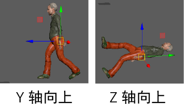

在 Maya 中,您可以在 Y 和 Z 之间切换上方向轴。
更改场景的上方向轴
