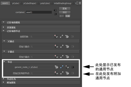

对于高级资产,还可以直接从“属性编辑器”(Attribute Editor)中发布节点。
从属性编辑器中发布常规节点(仅限高级资产)
此时将出现“发布节点”(Publish Node)窗口。
此时将出现一个新条目,以及已发布名称和节点名称。

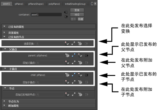

与发布常规节点类似,可以从“资产”(Assets)菜单或“属性编辑器”(Attribute Editor)中发布选择变换、父定位点或子定位点。
发布父定位点或子定位点
如果要将单个外部节点设置为多个封装节点的父对象,则可以对这些节点进行分组,然后选择该组。
或
在“属性编辑器”(Attribute Editor)中“资产”选项卡的“已发布的节点”(Published Nodes)区域下,分别单击“添加父定位点”(Add Parent Anchor)或“添加子定位点”(Add Child Anchor)字段旁边的发布按钮 (
),然后输入已发布名称。
Maya 将该节点设置为父定位点或子定位点。当资产处于锁定状态时,现在可以设置节点的父对象(按照所选的定位点类型)。
也可以将节点发布为资产的选择变换。选择变换将自动作为父定位点和子定位点,并且在“以资产为中心选择”(Asset centric Selection)中选择资产的任何部分时会自动选择该设置。资产只能有一个选择变换。
发布选择变换
或
在“属性编辑器”(Attribute Editor)中“资产”选项卡的“已发布的节点”(Published Nodes)区域下,单击“选择变换”(Selection Transform)字段旁边的发布按钮 (
) 并输入已发布名称。
选定节点被设置为资产的选择变换。

可以随时在“属性编辑器”(Attribute Editor)的“资产”选项卡上查看资产的已发布节点。可以单击任何已发布节点旁边的显示按钮 (
),以快速导航到该节点的“属性编辑器”(Attribute Editor)选项卡。也可以查看“资产编辑器”(Asset Editor)中的已发布节点。
