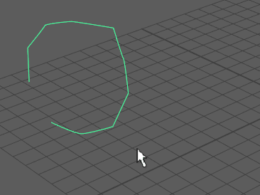

开放/闭合曲线
开放或闭合 Bezier 曲线
  1. 按住 Shift 键并在曲线上单击鼠标右键。
    此时将会出现一个标记菜单。
  2. 选择“开放/闭合曲线”(Open/Close Curve)。
    根据其当前状态连接或断开开始和结束定位点。
可以使用选项框中的选项,进一步细化闭合曲线的开始和结束定位点之间的曲率。
还可以在绘制过程中激活“Bezier 曲线工具”(Bezier Curve Tool),在按住 Ctrl+Shift 的同时单击开始点来闭合曲线。
