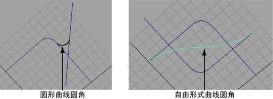

在两条现有曲线之间创建圆角曲线
可以创建圆形或自由形式圆角。自由形式圆角提供更多的位置和形状控制。

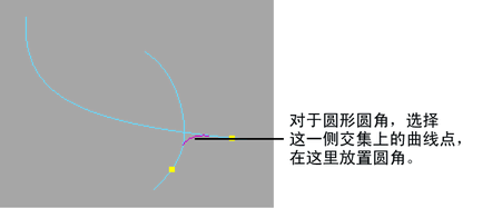

在两条曲线之间创建圆形圆角曲线
  1. 在每条曲线上选择希望圆角开始和结束的曲线点。(为圆角输入的半径将确定实际的开始点和结束点。)
  2. 选择“曲线 > 圆角”(Curves > Fillet) > 。
  3. 单击“圆形”(Circular),然后为圆角输入“半径”(Radius)。
  4. 若要将曲线修剪回圆角结束点,请启用“修剪”(Trim)。启用“修剪”(Trim)时,也可以启用“接合”(Join)以将曲线接合在一起,形成一条新曲线。
  5. 单击“应用”(Apply)。
在两条曲线之间创建自由形式圆角曲线
