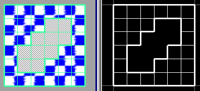

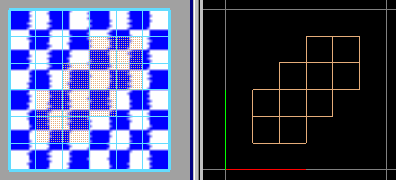

为选定面删除 UV 纹理坐标
  1. 在场景视图中,选择要为其删除 UV 的面。
  2. 选择“UV > 删除 UV”(UV > Delete UVs)。(如果正在使用 UV 编辑器,则可以选择“编辑 > 删除”(Edit > Delete)。)
    会删除与选定面相关联的 UV。
因为选定面没有任何 UV,所以无法将纹理应用于它们,直到重新创建 UV 为止。
