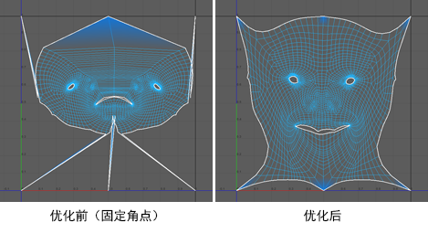

您可以固定 UV,防止它们在各种操作期间移动,例如,抓取、涂抹、展开等。如果您对某些 UV 的位置感到满意,但是仍想修改周围的 UV,这将非常有用。这在展开或优化时也很有用,因此通过该操作可以冻结壳边界周围 UV 的位置,然后相对于这些 UV 展开/优化。

  1. 切换到 UV 选择模式。
  2. 选择要固定的 UV。
  3. 在“UV 工具包”(UV Toolkit)中,转到“固定 > 固定”(Pinning > Pin)。
    已固定 UV 周围的区域将变为蓝色,以指示其处于固定状态。现在,除非直接选择这些 UV 并使用变换工具,否则您无法在各种操作期间移动它们。
