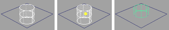

  1. 选择“曲面 > 修剪工具”(Surfaces > Trim Tool)。
  2. 单击要修剪的曲面。
    曲面上将出现一个“修剪栅格”。
  3. 单击曲面上希望保留的区域(由曲面上的曲线界定),无需按住 Shift 键即可单击多个面域。
    单击后,被修剪掉的区域将呈点状,保留的区域将保留为实体。
    如果要更改工具以便单击曲面上要修剪掉的部分,打开选项框(“曲面 > 修剪工具”(Surfaces > Trim Tool) > )并将“选定状态”(Selected State)设置为“丢弃”(Discard)。
  4. 按 Enter 键进行修剪。
