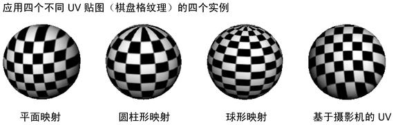

  6. 在“创建 UV”(Create UVs)菜单下选择一种 UV 映射类型(如“平面”(Planar)、“圆柱形”(Cylindrical)或“球形”(Spherical))。确保在映射的选项窗口中已禁用“创建新 UV 集”(Create New UV Set)。
    会为共享当前集的名称的选定实例创建一个新 UV 贴图。

使用硬件纹理在“场景视图”(Scene view)中渲染或显示不同的(逐实例)UV 映射时,现在应该会在实例化对象上显示这些映射。
