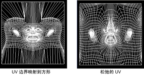

优化 UV 以平均分配 UV 在网格上的间距并修复扭曲的区域(重叠 UV)。例如,您可以结合使用“映射 UV 边界”(Map UV Border)命令来解开内部 UV。首先可以通过将 UV 映射到边界(方形或圆形)来开始,然后松弛 UV 以平均分配 UV 的间距。
