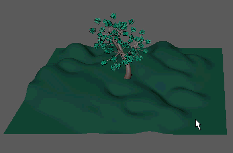

MASH 放置器允许通过在现有曲面或点上拖动鼠标光标,分别在场景中放置或修改点。
可以通过下列方式放置点:
- 在对象上拖动,将点放置到其曲面。
- 按住 M 键并拖动,精确放置、旋转和缩放点。
- 按住 Shift 键并在现有点上拖动,将其放大。
- 按住 Ctrl 键并在现有点上拖动,将其缩小。
- 按住 J 键并在现有点上拖动,将其与笔刷笔划对齐。
与所有笔刷一样,也可以按住 B 键并拖动来调整笔刷大小,或者按住 N 键并拖动来调整笔刷强度。
