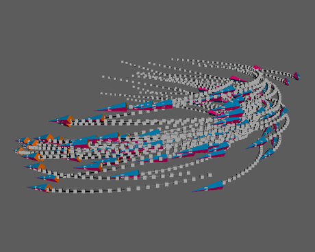

在点后面或点之间创建四边形轨迹。
注: 轨迹从非常薄的四边形开始。如果您无法看到它们,请尝试增加“轨迹缩放”(Trail Scale)或添加卡通轮廓。在后一种情况下,您可以进一步调整卡通属性,创建更有趣的效果。此外,轨迹将忽略不可见的点。
注: 轨迹与
颜色(Color)节点兼容。将二者应用于 MASH 网络时,可以启用轨迹网格的顶点着色来查看效果。
轨迹节点
轨迹模式(Trails Mode)
- 确定要创建的轨迹的类型。选项包括:
- 轨迹(Trails):轨迹随时间遵循点路径(请参见上面的示例)。

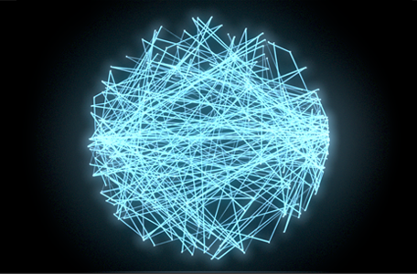

- 接合点(Join the Dots):轨迹按顺序将点连接在一起。您可通过调整“计数”(Count)属性向上分割链。

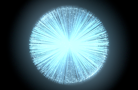

- 连接到点(Connect to Point):轨迹从每个点连接到一个由“连接点”(Connection Point)属性指示的公共点。

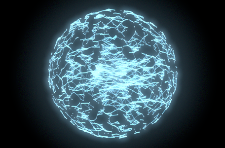

- 连接到最近点(Connect to Nearest):轨迹连接到由“计数”(Count)属性指示的最近邻近点的点数。

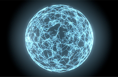

- 按距离连接(Connect by Distance):轨迹在指定的“搜索半径”(Search Radius)内的点之间连接。
- 约束对(Constraint Pairs):轨迹显示在 MASH 约束上。
