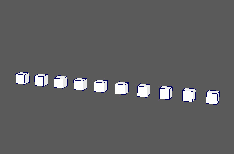

- 线性(Linear):沿直线分布点。

线性
中心分布(Center Distribution)
距离 X (Distance X)、距离 Y (Distance Y)、距离 Z (Distance Z)
- 控制三个轴中每个轴上的点间距。

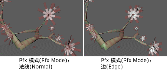

Paint Effects
这些选项在“方法”(Method)设置为“Paint Effects”时可用。
主(Main)、花(Flowers)、叶(Leaves)
- 指定沿其分布的笔划。
整体应用网格(Flood Mesh)
- 分布足够的点填充启用的所有笔划,而不考虑“点数”(Number of Points)的当前值。
Paint Effects 笔划(Paint Effects Strokes)
- 显示用于分布的当前“Paint Effects”笔划。您可以使用鼠标中键拖动 strokeShape 节点,或者选择一个节点,在此字段上单击鼠标右键,然后单击“连接”(Connect)将其添加。
启用缩放(Enable Scaling)
- 根据“Paint Effects 笔划”(Paint Effects Strokes)缩放点。
计算旋转(Calculate Rotation)
“Paint Effects 笔划”(Paint Effects Strokes)和提供的“上方向向量”(Up Vector)。这对某些操作(例如,自定义树上的叶)十分有用。
Pfx 模式(Pfx Mode)
选择了“Paint Effects 笔划”(Paint Effects Strokes)。选项包括:
- 法线(Normal):相对每个笔划上的每个顶点放置点。
- 跳过最后一个点(Skip last point):与“法线”(Normal)相同,但会忽略每条曲线上放置的最后一个点。为 Paint Effects 植物实例化新叶时,此选项十分有用。
- 边(Edge):通过在笔划的局部 Z 轴上偏移 0.5,相对每条边放置点。
