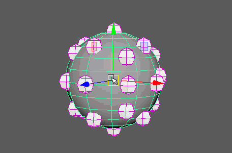

网格上的最近点(Closest point on Mesh)
以下选项仅当“模式”(Mode)设置为“网格上的最近点”(Closest point on Mesh)时有效。
输入网格(Input Mesh)
- 显示用作输入的当前网格。可以通过以下任一方式指定当前选定的对象:按住鼠标中键将其拖动到此字段;或者通过在该字段上单击鼠标右键并单击“连接”(Connect)。
最近点模式(Closest Point Mode)
“网格上的最近点”(Closest Point on Mesh)会将网络中的所有点移动到“输入网格”(Input Mesh)上的最近点。“光线投射”(Ray Cast)将从“光线方向”(Ray Direction)中的每个点射出一条光线,然后将该点移动到与其相交的“输入网格”(Input Mesh)上的斑点(如果存在)。
光线方向(Ray Direction)
“最近点模式”(Closest Point Mode)设置为“光线投射”(Ray Cast)。
缺少光线时隐藏(Hide on Ray Miss)
隐藏其光线缺少输入网格的点。用于禁用使网格衰减的对象。
