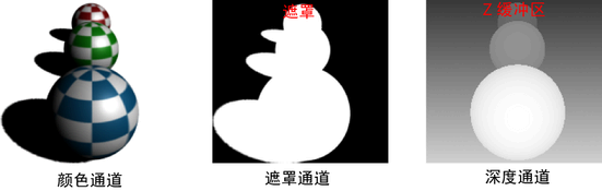

颜色通道
位图图像中的每个像素都包含三个颜色通道,其中每个颜色通道分别表示图像中红色、绿色或蓝色的量。每个像素也可能具有一个用于实现透明度的 Alpha(遮罩)通道和一个表示与摄影机之间距离的深度通道。某些图像格式不能包含嵌入遮罩或深度通道;在这种情况下,Maya 可以生成单独的遮罩文件或深度文件。
遮罩通道
遮罩通道(或 Alpha 通道)定义图像在何处透明,何处不透明。对象的不透明区域为白色,半透明区域为灰色,透明区域为黑色。
可对合成软件使用遮罩通道将图像分层。例如,可以将一个图像的遮罩通道用作蒙版,与另一个图像一起来合成对象(不含背景)。
如果使用的是 Arnold for Maya,请参见 AOV 和 Cryptomatte。
深度通道
深度通道(或 Z 深度或 Z 缓冲区通道)提供图像的 3D 信息。它表示对象与摄影机之间的距离。
深度通道供合成软件使用。例如,可以在保持正确遮挡的同时,使用深度通道正确合成多个层。
Maya 将深度值存储为 -1/z。这些值表示近剪切值和远剪切值。
如果使用的是 Arnold for Maya,请参见 AOV 和 Z 深度 AOV。
