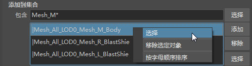

选择单个集合成员
单击“查看全部”(View All)以列出所有集合成员。 单击此列表中的任何节点以在场景中选择它。
对于“特性编辑器”(Property Editor)中显式列出的节点,您还可以单击鼠标右键并选择“选择”(Select)。
