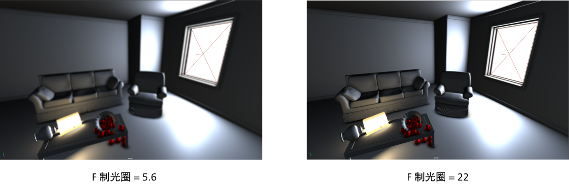

增大或减小景深量
调整“景深 > F 制光圈”(Depth of Field > F Stop)值以增大或减小景深量。使用较高的 fStop 值(例如,f-16、f-22、f-32)可以获得较深的景深,更多的前景和背景会在焦点上。使用较小的 fStop 值(例如,f-2.8、f-4、f-5.6)可以获得较浅的景深,更多的前景和背景会超出焦点且模糊。
注: 光圈大小用 fStop 测量。fStop 等于焦距除以光圈直径。因此,光圈越小,fStop 数值越大。请参见 fStop(光圈)和快门速度/角度。
