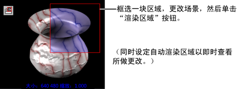

如果您启用“自动渲染区域”(Auto Render Region)(“选项 > 自动渲染区域”(Options > Auto Render Region)),则当您在“渲染视图”(Render View)中的任意位置绘制选取框时将显示您所做的更改。只有曲面的选取框区域会重新渲染,显示调整结果。
渲染场景中的区域

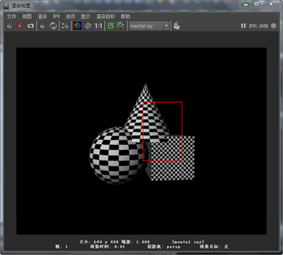

  1. 框选要在“渲染视图”(Render View)中渲染的区域。
  2. 如果“渲染视图”(Render View)中没有您要框选的场景表示,请选择 “渲染 > 快照”(Render > Snapshot),并选择要捕捉的摄影机(视图)。
  3. 单击“渲染区域”(Render Region)按钮 或者选择“渲染 > 渲染区域”(Render > Render Region)。
