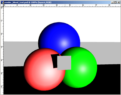

PSD 文件将在渲染过程中创建,场景中的每个层将作为该 PSD 文件中的单独层,所有融合模式的指定方式与这些模式在 Maya 文件中的指定方式相同。在 Adobe Photoshop 中打开该文件时,Maya 场景中的每个渲染层将在 PSD 中有相应的层和融合模式。
PSD 文件直接渲染到项目的图像目录中,不在子目录中。

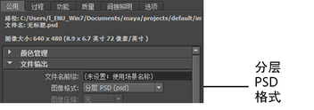

  1. 在“渲染设置”(Render Settings)的“公用”(Common)选项卡中,从“图像格式”(Image Format)列表选择“分层 PSD(psd)”(PSD layered (psd))。
