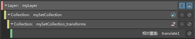

  3. 将属性(例如,“平移”(Translate))从变换节点拖放到集合的“特性编辑器”(Property Editor)。
    将自动创建一个包含集成员的变换节点的子集合。单击集合“特性编辑器”(Property Editor)中的“查看全部”(View All)以验证集合成员身份。

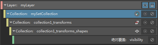

覆盖您的集中形状节点上的属性
在此示例中,set1 包含 pSphere1 和 pCylinder1。
方法 1
  1. 创建一个集合,并从“集合过滤器”(Collection Filters)下拉列表中选择“集”(Sets)。
  2. 通过选择 set1 并在“特性编辑器”(Property Editor)中单击“添加”(Add),或输入一个表达式,来添加 set1。请参见为渲染层创建集合。

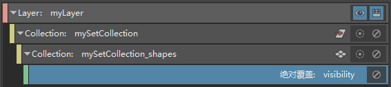

  3. 将属性(例如“可见性”(Visibility))从形状节点拖放到集合的“特性编辑器”(Property Editor)。
    将自动创建一个包含集成员的变换节点的子集合。在该子集合中,还创建了另一个包含集成员的形状节点的子集合。单击集合“特性编辑器”(Property Editor)中的“查看全部”(View All)以验证集合成员身份。
    注: 也可以在属性上单击鼠标右键,以创建覆盖。但是,在右键单击之前,需要先选择包含该集的集合。否则,将创建一个单独的集合,其中包含您选择的节点以及相应的覆盖。请参见在可见的渲染层中为特定节点创建覆盖。
  4. 选择该覆盖并调整其值。
  5. 您可以覆盖变换节点的其他子对象,例如,使用类似工作流的几何体生成器。
方法 2
  1. 创建一个集合,并将“集合过滤器”(Collection Filters)保留为其默认设置“变换”(Transforms)。
  2. 将 set1 添加到集合中。
  3. 通过拖放或右键单击属性(例如,“可见性”(Visibility))来创建覆盖。
  4. 将自动创建一个包含集成员的形状节点的子集合。单击集合的“特性编辑器”(Property Editor)中的“查看全部”(View All)以验证集合成员身份。
  5. 选择该覆盖并调整其值。

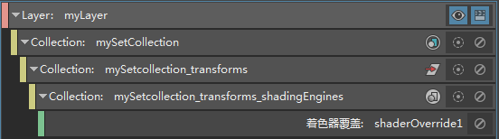

  3. 在对象的集合上单击鼠标右键,然后选择“创建材质覆盖”(Create Material Override)。
    将自动创建包含集成员的变换节点的子集合,以及对应的覆盖。

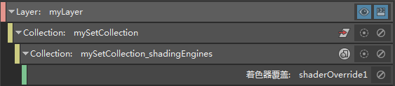

  4. 选择材质覆盖,然后单击“特性编辑器”(Property Editor)中“覆盖材质”(Override Material)属性旁边的贴图按钮,以将新材质指定给集合中的对象。若要改为指定现有材质,请使用鼠标中键从 Hypershade 拖放到“覆盖材质”(Override Material)属性。
    注:
    您可以使用类似的工作流创建着色器覆盖。当选择“创建着色器覆盖”(Create Shader Override)时,将自动创建一个包含集成员的变换节点的子集合。在该子集合中,还创建了另一个包含集成员的着色组节点的子集合。
    当创建着色器覆盖时,层可见性图标 周围可能会出现红色边框;单击它可刷新层。

覆盖嵌套集的成员
将父集添加到集合中,以覆盖其成员及其子集的成员。
在此示例中,set1 包含 pSphere1 和 pCylinder1。set2 是 set1 的子集,并包含 pSphere2 和 pCylinder2。

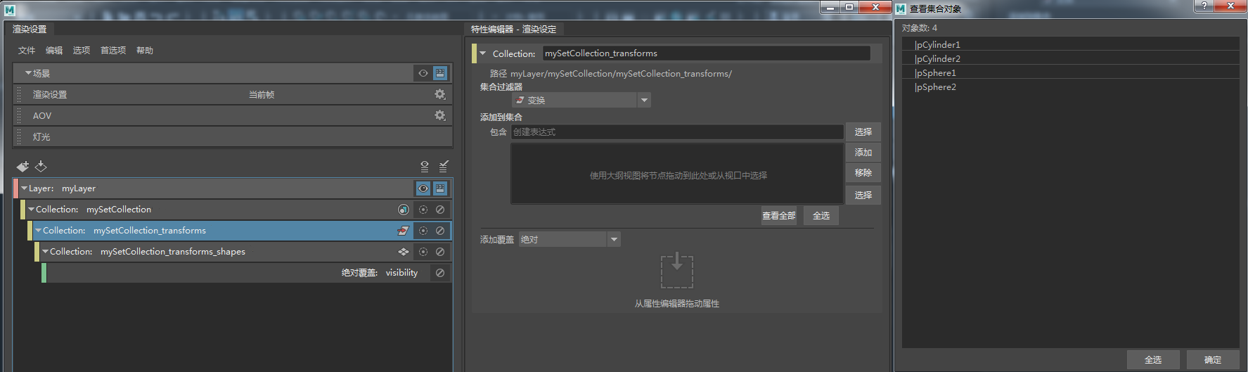

若要覆盖两个球体和两个圆柱体,只需将 set1 添加到集合中。 不需要明确添加 set2。 无论“集合过滤器”(Collection Filters)设置为“变换”(Transforms)还是“集”(Sets),此原则都适用。

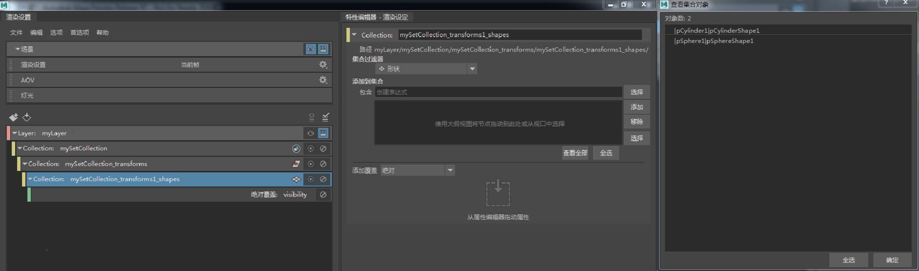

在此示例中,set1 添加到 mySetCollection,并且“集合过滤器”(Collection Filters)设置为“集”(Sets)。对“可见性”(Visibility)属性创建覆盖时,将创建 mySetCollection_transforms 子集合,并在其中创建 mySetCollection_transforms_shapes 子集合。针对任一子集合单击“查看全部”(View All)可确定其成员身份包含两个球体和两个圆柱体。
