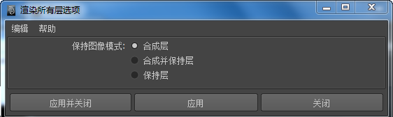

  1. 若要查看以指定的融合模式设置合成的所有层,需启用“渲染层编辑器”(Render Layer editor)的“选项”(Options)菜单或“渲染视图”(Render View)的“渲染”(Render)菜单中的“渲染所有层”(Render All Layers)选项。
  2. 默认情况下,所有层的合成结果在“渲染视图”(Render View)中显示。
  3. 若要查看作为单个图像渲染的所有层,请将“渲染所有层”(Render All Layers)选项(“选项 > 渲染所有层”(Options > Render All Layers) > )从“合成层”(Composite Layers)改为“合成并保持层”(Composite and Keep Layers),或仅启用“保持层”(Keep Layers)。
    注: 使用“保持层”(Keep Layers)会显著增加 Maya 的内存使用量。连续使用会向“渲染视图”(Render View)中填充越来越多的图像。必要时必须手动清除图像。
  4. 若要仅预览某些层的合成效果,请启用“渲染所有层”(Render All Layers),并关闭要排除层的“渲染”(Rendering)标志(单击层名称旁边的 图标)。
  5. 若要预览特定层,请选中该层并确保“渲染所有层”(Render All Layers)选项处于禁用状态。

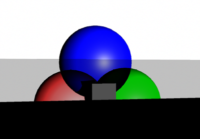

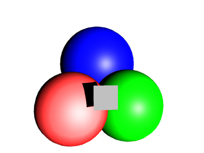

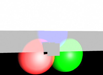

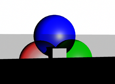

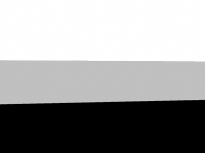

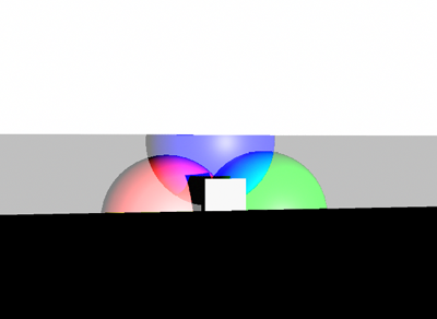

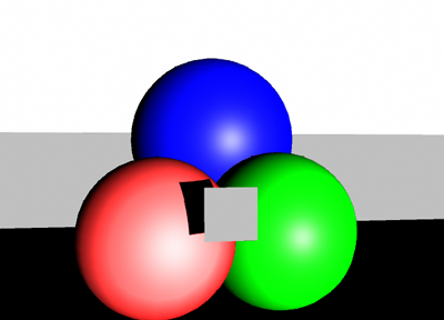

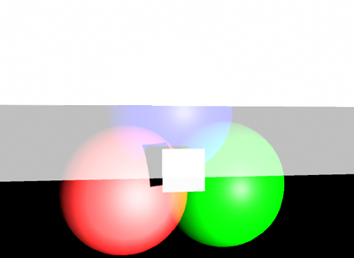

下图示例为一个非常简单的场景:在红色、绿色和蓝色三个球体前有小平面向其投射阴影。
球体位于前景中,并以多个融合模式在白色、灰色和黑色背景下得以渲染。
Maya 支持以下渲染层融合模式:
融合模式 描述 示例
法线(Normal)
前景纹理像贴花一样应用到背景中。贴花的形状由前景 Alpha 决定。
变亮(Lighten)
使用渲染层中任意颜色较浅的像素作为结果颜色。
变暗(Darken)
使用渲染层中任意颜色较深的像素作为结果颜色。
相乘(Multiply)
用渲染层颜色相乘获得合成的渲染器颜色。结果颜色始终为较深的颜色。将任何颜色与黑色(值为 0)相乘将生成黑色。将任何颜色与白色(值为 1)相乘,颜色将保持不变。
滤色(Screen)
将渲染层的反向和合成的层颜色相乘。结果颜色始终为较浅的颜色。用黑色屏蔽颜色将保持不变。用白色屏蔽将生成白色。
叠加(Overlay)
根据合成的颜色将颜色相乘。样式或颜色会在保留基底颜色的高光和阴影同时与现有像素相叠加。将基底颜色与渲染层颜色混合可表示原始颜色的亮度或暗度。
注: 如果使用任何其他渲染层融合模式,预览结果可能达不到预期,但是,该结果可能有助于确定层优先级和其他分层因素。
