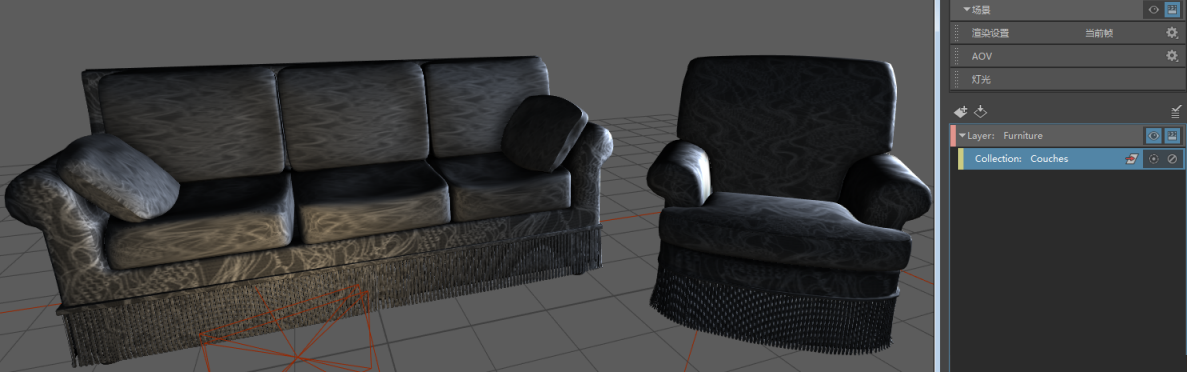

在此示例中,已将沙发指定 lambert,后者将映射到灰色纹理。若要将沙发指定为格子纹理,则可执行以下操作:
  1. 将“家具”(Furniture)层设置为可见,然后选择“沙发”(Couches)集合,再选择灰色纹理文件节点。

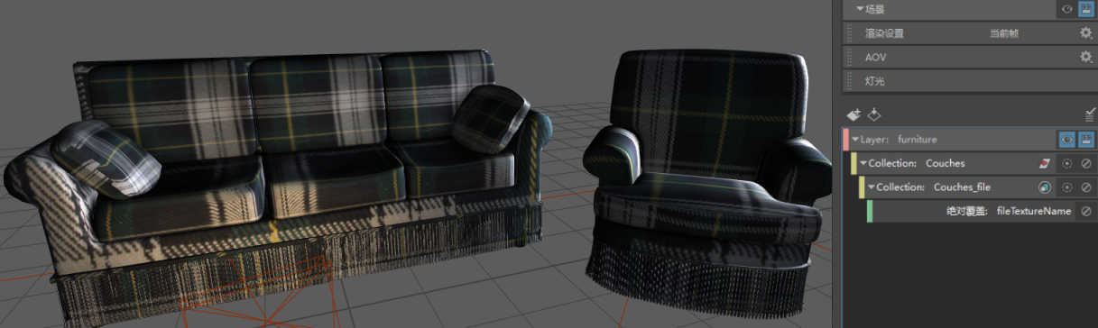

  2. 在文件节点的“属性编辑器”(Attribute Editor)中,在“图像名称”(Image Name)属性的文件路径区域上单击鼠标右键,然后选择“为可见层创建绝对覆盖”(Create Absolute Override for Visible Layer)。
    系统将创建文件节点子集合以及相应的文件纹理名称覆盖。
  3. 选择该覆盖。在“特性编辑器”(Property Editor)中,单击文件夹图标以连接到新纹理。
    启用或禁用文件节点覆盖,以便在两个纹理之间进行切换。
