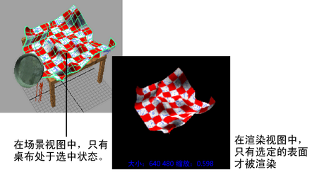

渲染选定曲面
  1. 选择要渲染的对象。
  2. 在“渲染视图”(Render View)窗口中,选择“渲染 > 仅渲染选定对象”(Render>Render Selected Objects Only)。
  3. 渲染场景。
