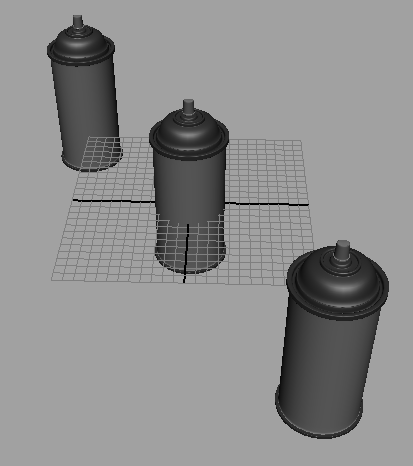

在该场景中,有三个对象。选择“面板 > 布局 > 两个窗格并列放置”(Panels > Layouts > Two Panes Side by Side)以同时查看透视视图和立体视图。

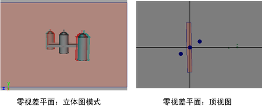

  2. 从左侧窗格的“面板”菜单中,选择“面板 > 立体 > 立体摄影机”(Panels > Stereo > stereoCamera)以切换到立体模式并从中心摄影机查看该场景。

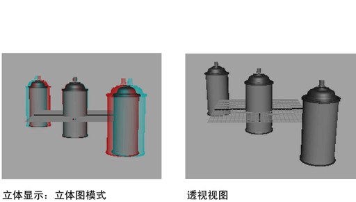

  3. 可以通过选择“立体”(Stereo) > <查看模式>在不同的查看模式(例如“水平交替”(Horizontal Interlace)或“立体图”(Anaglyph))之间切换。在本示例中,我们将在“立体图”(Anaglyph)查看模式下工作。
