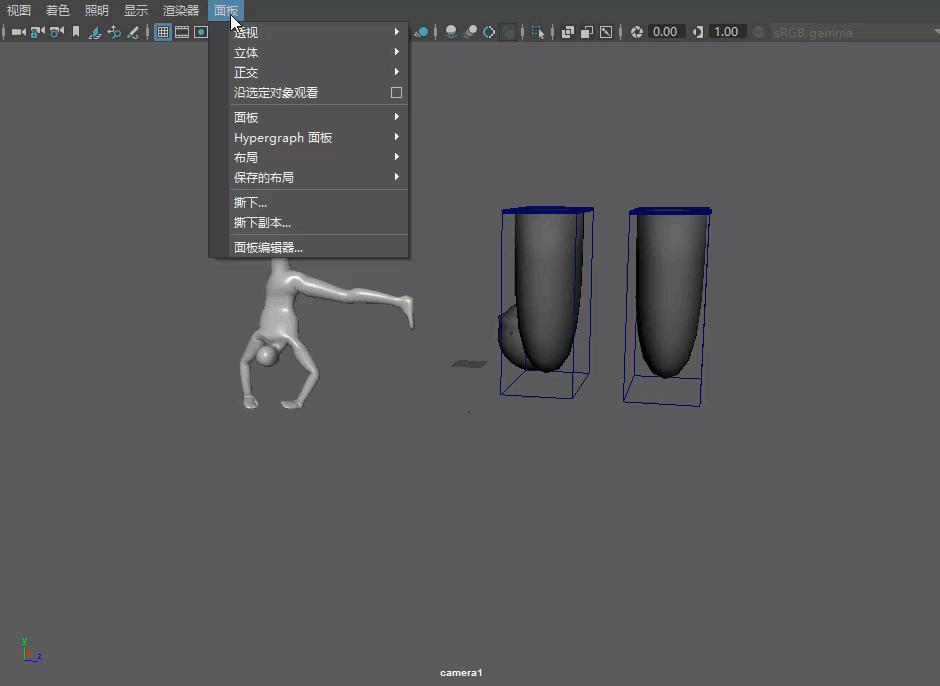

  1. 执行下列操作之一:
    • 若要沿选定摄影机观看,请打开面板(Panels)菜单,然后选择“沿选定对象观看”(Look Through Selected)(这也适用于对象)。
    • 若要沿另一个摄影机观看,请单击面板(Panels),然后从“透视”(Perspective)或“正交”(Orthographic)子菜单中选择摄影机名称。

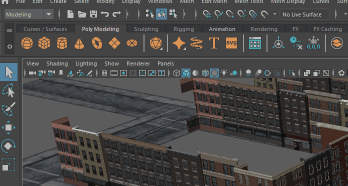

  2. 提示:
    摄影机视图位于场景视图顶部的面板(Panels)菜单中。如果“面板”(Panels)菜单不可见,请按 Shift+M 以显示或隐藏“面板”(Panels)菜单。
