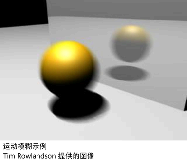

通过对动画场景中的对象进行模糊处理,运动模糊可呈现移动效果。
您可以启用和调整整个场景或特定对象的运动模糊。如果场景中的某些曲面不移动或仅稍微移动,请勿为其启用运动模糊。基于每个对象调整设置通常更快,并且可减少对渲染速度的影响。
