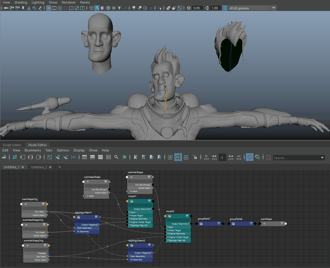

两个变形变形器,一个将简单的面绑定应用于整个角色网格,一个将头发的简单风绑定应用于整个角色
