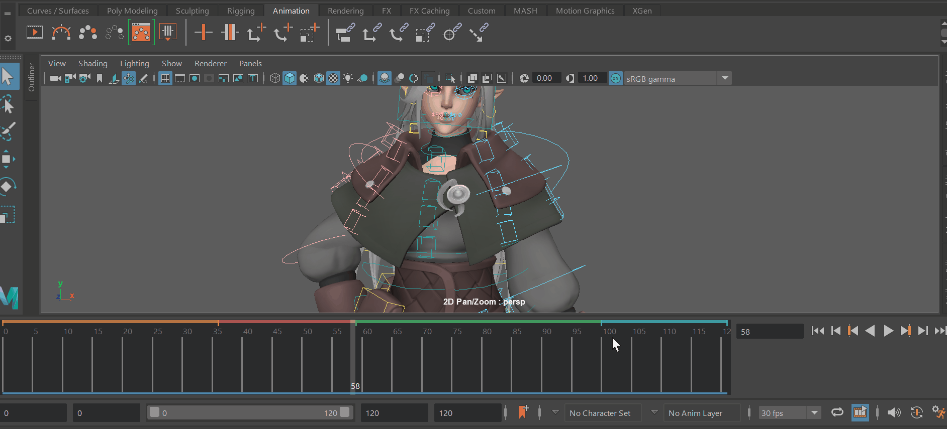

交互式移动和缩放
现在,要在时间滑块上左右移动书签,请在按住 Ctrl 键的同时拖动书签。若要缩放书签,请在按住 Ctrl 键的同时拖动书签的左边缘或右边缘。
这些交互遵循“时间滑块”(Time Slider)首选项中的“当前时间指示器 > 捕捉到整个帧”(Current time indicator > Snap to whole frames)首选项,因此,如果要以十进制值缩放和移动书签,可以禁用此选项。
逐一移动书签
现在有两个新命令可向前和向后移动书签,因此可将当前时间设置为下一个或上一个书签的开始。若要逐一移动书签,请按 '(撇号)向前移动书签,按 ;(分号)向后移动书签。
与书签一起移动帧
按住 Ctrl 键并双击书签以选择书签以及与其关联的帧。
书签管理器(Bookmark Manager)
现在,书签将根据其在时间序列中的位置(而不是创建时间)显示,从而可以更直观地使用书签管理器(Bookmark Manager)
