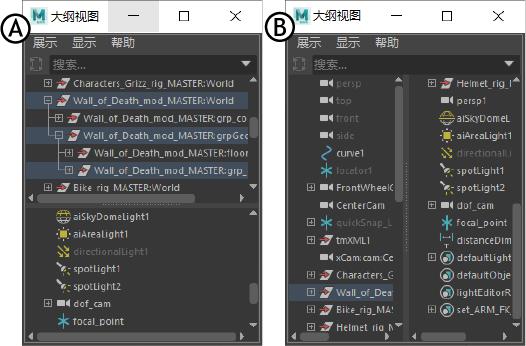

大纲视图分割视图 A. 水平,B. 垂直
