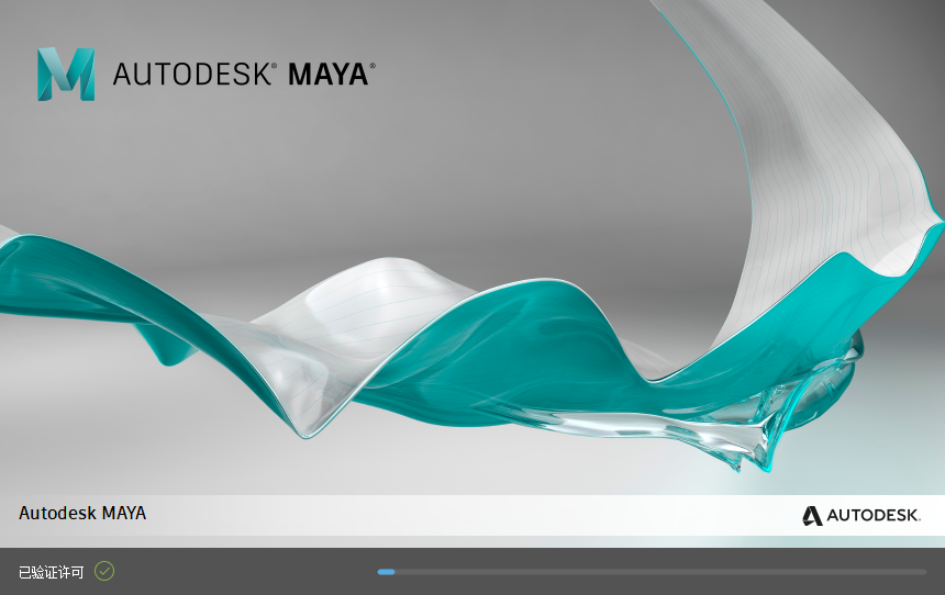

更快的启动和退出速度以及新的初始屏幕
已经进行了优化,大幅提高了 Maya 的启动和退出速度。在此期间,将显示一个新的初始屏幕,其中包含有关该过程中加载的内容的更多详细信息。
与以前不同,Maya 在启动期间不再显示无响应的 UI - UI 只有在完全可以交互之后才会显示。最后,Maya 在启动过程中不再从其他应用程序强行获得焦点,这样您就可以在等待时自由地在其他应用程序中操作。

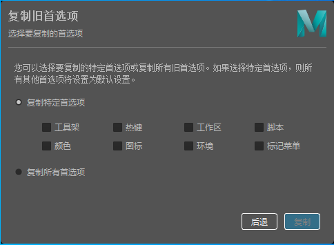

新的复制首选项选项
与先前版本一样,Maya 允许您在首次启动时创建默认首选项,或将旧版 Maya 中的首选项复制到新版 Maya。现在,您还可以选择复制特定首选项,如工具架、热键等。
