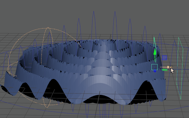

变形器衰减
比较:具有弯曲变形器的平面和具有基本体衰减效果的同一几何体
可以在任何变形的几何体上创建衰减(或值)渐变效果。
