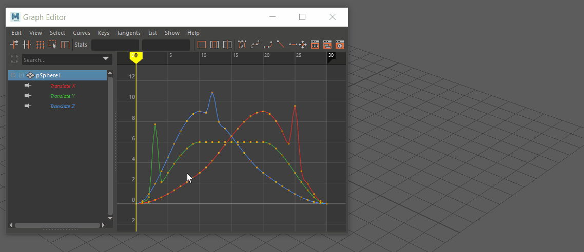

用于清理噪波动画数据的峰移除过滤器
“曲线图编辑器”(Graph Editor)的“曲线”(Curves)菜单中添加了新的动画过滤器,即“峰移除过滤器”(Peak Removal Filter)。与同名的 MotionBuilder 过滤器类似,“峰移除过滤器”(Peak Removal Filter)可用于清理动画曲线中不需要的钉形和峰,并将其替换为在相邻关键帧上平均其值的关键帧。
此过滤器中的选项可用于隔离整个动画,或仅其中一部分,“预览”(Preview)设置可用于在应用前查看过滤的效果。

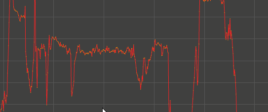

可用于减少曲线“噪波”的平滑过滤器(高斯)
应用于单个通道的平滑过滤器(高斯)
“曲线图编辑器”(Graph Editor)的“曲线”(Curves)菜单中添加了另一个新的 MotionBuilder 过滤器,即“平滑过滤器(高斯)”(Smooth filter(Gaussian)),可用于移除曲线通道中的抖动和噪波。有关详细信息,请参见“平滑过滤器(高斯)”(Smooth filter (Gaussian))选项

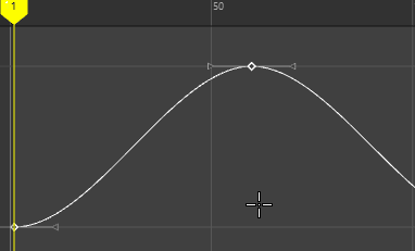

“保留切线类型”(Preserve Tangent Type)选项(以前仅用于插入的关键帧)现在可用于添加的关键帧
以前,将关键帧添加到曲线时,默认情况下,新关键帧会遵循关键帧任一侧的切线。这确保了添加的关键帧不会更改相邻切线的类型,但仍可更改曲线的形状。此行为仍然是默认设置。
用于添加的关键帧的“保留切线类型”(Preserve Tangent Type):启用(默认)
我们提供这一新选项,以便在添加关键帧时保留曲线的形状。如果禁用“保留切线类型”(Preserve Tangent Type)选项,则新添加的关键帧会将相邻切线更改为“固定”,但不影响曲线的形状。
用于添加的关键帧的“保留切线类型”(Preserve Tangent Type):禁用
注: “插入关键帧”(Insert Key)工具也有“保留切线类型”(Preserve Tangent Type)选项,但对于“插入关键帧”(Insert Keys),此选项默认处于禁用状态,而对于“添加关键帧”(Add Keys)工具,行为正好相反(即此选项处于启用状态)。
