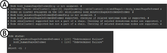

“网格信息”(Mesh Information)报告的脚本编辑器输出:A. 清理之前,B. 清理之后
