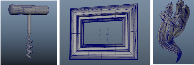

使用“扫描网格”(Sweep Mesh)功能可以从曲线的长度生成可编辑网格,从而创建大量的有机和硬曲面形状,如管、管道、带子、电缆、绳索、道路、角、发卡以及天花线等建筑细节。

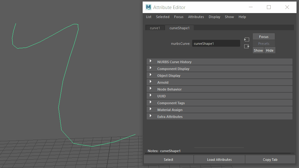

若要使用“扫描网格”(Sweep Mesh),请在选定一条或多条曲线的情况下,从“建模”(Modeling)菜单集 (F2) 中选择“曲线 > 扫描网格”(Curves > Sweep Mesh)。将创建由曲线形状和 sweepMeshCreator 输入节点定义的网格。您还可以在未选择曲线的情况下创建默认网格,它沿直线延伸。 请参见扫描网格示例工作流:开瓶器扫描网格示例工作流:框架扫描网格示例工作流:动画曲线,了解示例过程。
扫描网格示例工作流:开瓶器、框架和藤蔓
