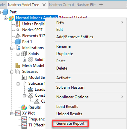

  1. 在树视图中,在分析名称“正则模态分析”上单击鼠标右键,然后选择“生成报告”
