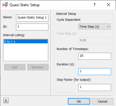

  1. 在“部件”树中的“子工况 1”下,在“准静态设置 1” > “编辑”上单击鼠标右键,然后设置以下值:
    • 循环相关项:时间步
    • 时间步数:20
    • 持续时间:1
  2. 单击“确定”关闭对话框。

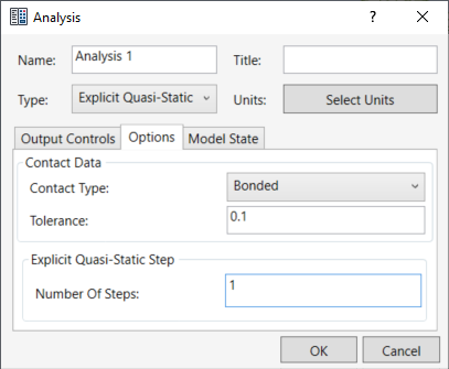

  3. “部件”树的顶部,在“分析 1” > 上单击鼠标右键并选择“编辑”
  4. “分析”对话框中,单击“选项”选项卡,然后在“显式准静态步”下,确保“步数”的值为 1。
  5. 单击“确定”关闭对话框。
