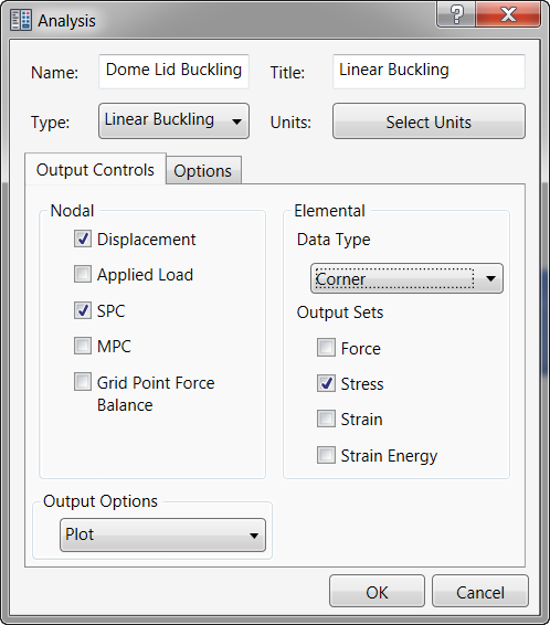

  1. 在树视图中的“分析 1”上单击鼠标右键,然后选择“编辑”
  2. “名称”键入 “圆顶盖屈曲” 并为“标题”键入 “线性屈曲” 。从“类型”下拉菜单中选择“线性屈曲”
  3. 单击“选项”选项卡,然后为要提取的“模态数”输入 3。这将指示 Autodesk Nastran 计算前 3 个特征值。
  4. 单击“确定”返回到树视图。

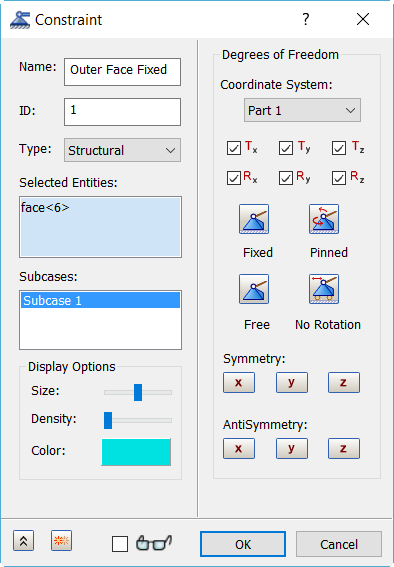

  6. 在树视图中,在“子工况 1”下的“约束”上单击鼠标右键,然后选择“新建”
  7. 将约束重命名为“固定的外部面”
  8. Inventor Nastran 中对模型进行定向,以便可以清楚地查看和拾取最外侧顶面。
  9. 确保在“子工况”列表中选择“子工况 1”
  10. 接受默认设置,然后单击“确定”以创建固定约束。

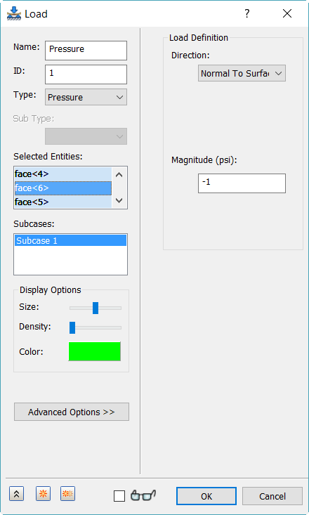

  11. “子工况 1”下的“载荷”上单击鼠标右键,然后选择“新建”
  12. “名称”更改为“压力”
  13. “类型”下拉菜单更改为“压力”。为“载荷定义”下的“幅值”键入 -1
  14. 确保在“子工况”列表中选择“子工况 1”
  15. 选择模型中的所有顶面(可逐一选择,也可以使用框拾取方法选择)。
  16. “载荷”对话框应如下所示。
  17. 单击“确定”。模型应如下所示。
