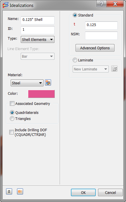

- 在“模型”树中,在“理想化”上单击鼠标右键,然后选择“新建”。
- 从“类型”下拉菜单中选择“壳单元”。
- 确保“材料”设置为“钢”。
- 将“名称”更改为“0.125" 壳”。
- 选中“标准”单选按钮,然后在厚度 t(厚度)输入框中输入 0.125。
- 单击“确定”。

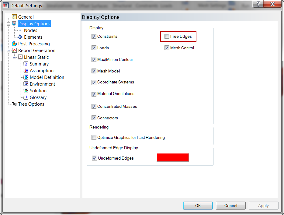

要移除白色边,请转到“默认设置”
、“显示选项”,然后取消选中“自由边”。
