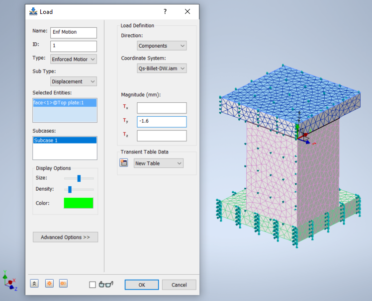

在以下步骤中,您将添加 1.6 mm 强制运动载荷,该载荷在顶部板上向下施加 1 秒钟。
定义载荷的步骤
  1. “部件”树中的“子工况 1”下,在“载荷” > 上单击鼠标右键并选择“新建”,然后设置以下值:
    • 名称:强制运动
    • 类型:强制运动
    • 幅值,Ty-1.6
  2. 选择“顶板”的顶面以应用载荷。

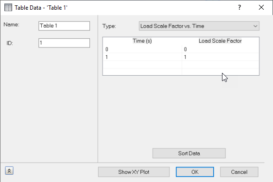

  3. “瞬态表数据”下,单击“定义新表”,然后输入表值,如下图所示。要为“时间”和“载荷比例因子”输入数值,请双击单元格、输入值,然后单击 Tab 键以转到下一个单元格。
  4. 单击“确定”关闭对话框。

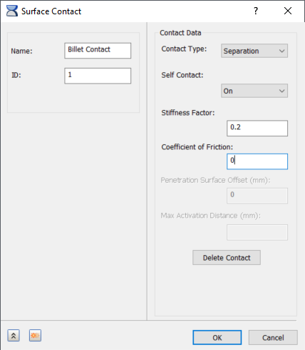

定义表面接触的步骤
  1. 在功能区栏中,依次单击“求解器”“接触”。
  2. 在“表面接触”对话框中,设置以下值:
    • 名称:钢坯接触
    • 接触类型:分离
    • 自接触:
    • 刚度系数:0.2
    • 摩擦系数:0
