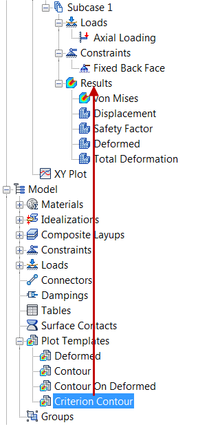

  2. 从树的“图模板”部分将“标准轮廓”模板拖放到“结果”上,如下图所示。
  3. 该样板放置在“子工况 1”下的“结果”底部。
