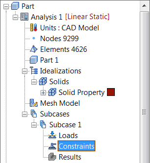

  1. 支架的正方形背面是固定的。使用 ViewCube 定向零件,以便可以清晰地查看背面。在“子工况 1”下的“约束”上单击鼠标右键,然后选择“新建”
    您将创建的所有实体也将显示在“模型实体”列表中。随着建模的进展,此列表将不断变大。“模型单元”列表提供了一种将实体轻松应用到其他子工况的方法。
  2. “约束”对话框出现时,请选择背面。
  3. 为约束的“名称”键入 “固定背面”
    注: 在“约束”对话框的“显示选项”部分中,您可以调整出现在零件显示中的约束符号的大小、数量和颜色。
  4. 确保在“子工况”列表中选择“子工况 1”,然后单击“确定”。这会自动将该约束添加到“子工况 1”

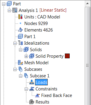

  5. “子工况 1”下的“载荷”上单击鼠标右键,然后选择“新建”。在此子工况中,载荷是在正 X 方向施加到支架第一个螺栓孔的 100 KN 力。
  6. “名称”字段中输入 “轴向加载”
  7. 选择离背面最远的第一个螺栓孔的内表面,并为“Fx”键入 100E3
    注: 在“载荷”对话框的“显示选项”部分中,您可以调整出现在零件显示中的载荷符号的大小、数量和颜色。
  8. 确保在“子工况”列表中选择“子工况 1”
  9. 然后单击“确定”
    还可以将不同的实体拖放到树视图中。例如, “轴向加载” 载荷和 “固定背面” 约束可以放置在“子工况 1”名称的顶部。 模型应如下所示。
    可以隐藏载荷和约束。单击 CAD 界面顶部的“Autodesk Nastran”菜单选项卡,然后在功能区上的“系统”面板下选择“默认设置”然后单击“显示选项”,并取消选中“载荷”“约束”复选框。也可以将其隐藏,方法是在树的“子工况”部分中右键单击“载荷”“约束”,然后选中“全部隐藏”

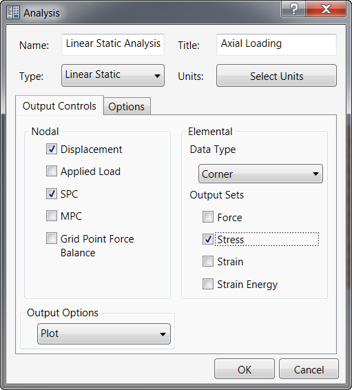

  10. 在树视图中的“分析 1”上单击鼠标右键,然后选择“编辑”
  11. “名称”键入 “线性静力分析” ,为“标题”键入 “轴向加载” ,然后为“类型”选择“线性静力分析”
  12. 确保在“节点输出控制”下选中“位移”,在“单元输出集”下选中“应力”,然后单击“确定”
