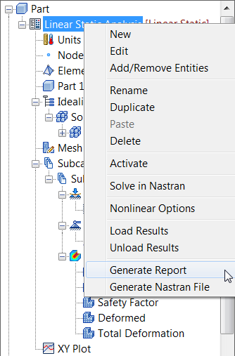

  1. 在树视图中,右键单击名为“线性静力分析”的分析,然后选择“生成报告”

  7. 再次在树视图中,右键单击“线性静力分析”,然后选择“生成报告”

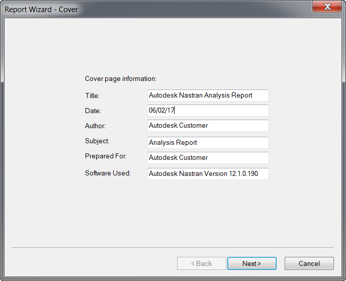

  8. 将打开“报告向导 – 封面”窗口。编辑以下信息:
    • 标题:线性静力分析报告
    • 作者:您的姓名
    • 单击“下一步 >”

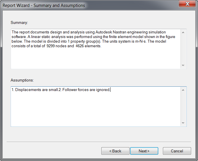

  9. 此时显示“报告向导 – 摘要和假设”对话框。在“假设”窗口中,添加“3. 忽略重力影响”。单击“下一步 >”

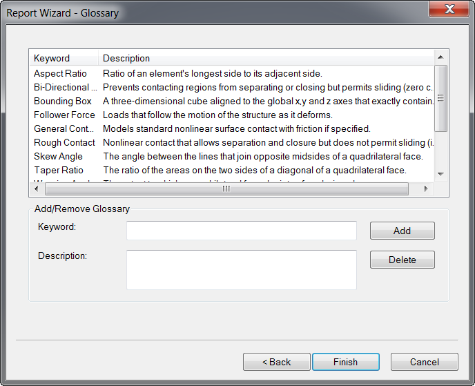

  10. 在“报告向导”弹出对话框上单击“下一步 >”,直到显示“报告向导 – 词汇表”对话框,然后单击“完成”以生成报告。
