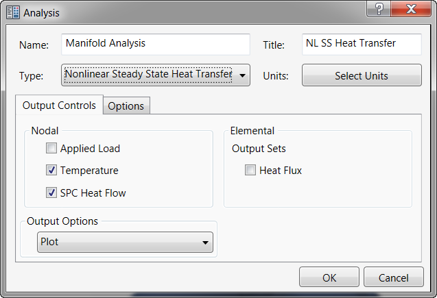

  1. 在树视图中的“分析 1”上单击鼠标右键,然后选择“编辑”
  2. “名称”中键入 “歧管分析” ,在“标题”中键入 “NL SS 传热” 。从“类型”下拉菜单中选择“非线性稳态传热”
  3. 对话框应如下所示。
  4. 单击“确定”以完成分析设置并返回树视图。

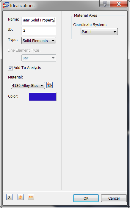

  12. “模型”树中,在“理想化”上单击鼠标右键,然后选择“新建”
  13. “名称”键入线性实体特性,在“类型”下选择“实体单元”,然后在“材料”下选择“4130 合金钢”
  14. 单击“确定”

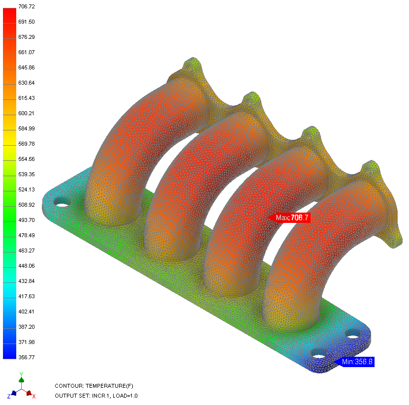

运行分析并对结果进行后处理
  1. 在树视图中的“歧管分析”上单击鼠标右键,然后选择“在 Nastran 中求解”
  2. 当看到“Nastran 求解完成”对话框时,请单击“确定”以将结果加载到 Inventor Nastran 中。

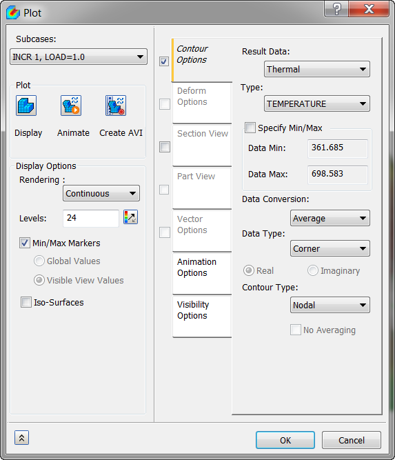

  3. 双击“结果”“打印”对话框将打开。
  4. 单击“显示”。结果应如下所示。
