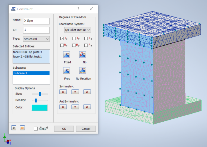

  2. 选择与底座对齐并垂直于 X 轴的顶板和钢坯上的垂直面,如图所示。
  3. “约束”对话框的“自由度”下,选择“Tx”以在 X 方向上约束两个面。将约束的名称更改为“X 对称”

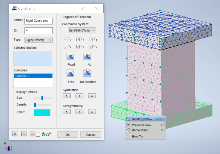

  10. “子工况 1”下,在“约束” > 上单击鼠标右键并选择“新建”、将“名称”更改为“刚性约束”,然后将“类型”更改为“刚性(显式)”
  11. 将光标悬停在底部“刚性板”上,然后在“选择其他” > 上单击鼠标右键并选择“实体1”
    请注意,所有六个自由度均已选中。
