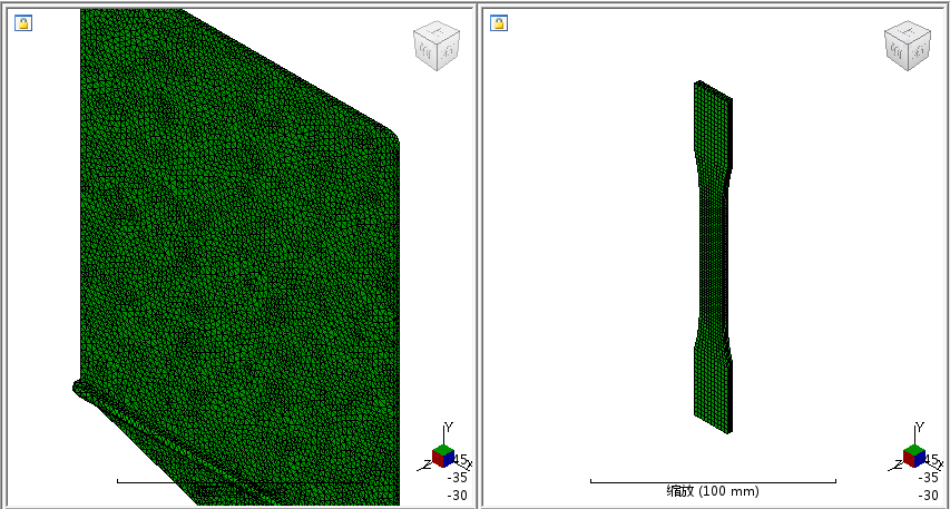

本教程将指导您完成对由注射成型的斑块加工而成的美国材料试验学会 (ASTM) 样本的分析。使用 Moldflow 执行注塑成型模拟,使用 Inventor Nastran 创建样本。Advanced Material Exchange 用于将纤维取向映射到结构模型,并且特征化非线性材料行为。最后,执行结构分析,并在 Inventor Nastran 中评估结果。
本教程基于 ASTM D638-10,介绍了塑料材料的拉伸测试。本教程的主要目标是展示 Advanced Material Exchange 所使用的材料模型可以精确再现材料的实验应力-应变数据。我们也将检查 Advanced Material Exchange 所生成的一些关键求解变量,这些变量有助于评估零件的结构寿命。
