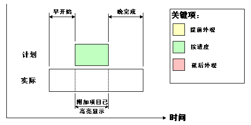

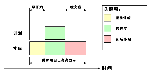

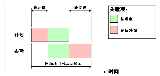

“视图”区域。每个视图都将播放描述计划日期与实际日期关系的进度:
